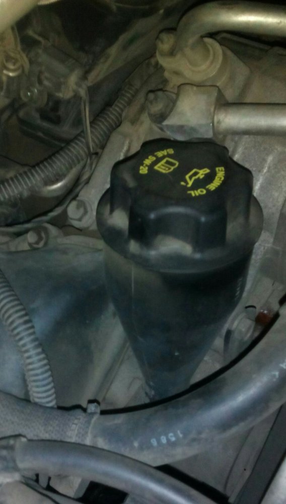

Вентиляция картера - проверить клапан и шланги.

Где у меня клапан стоит,на горловине нет.

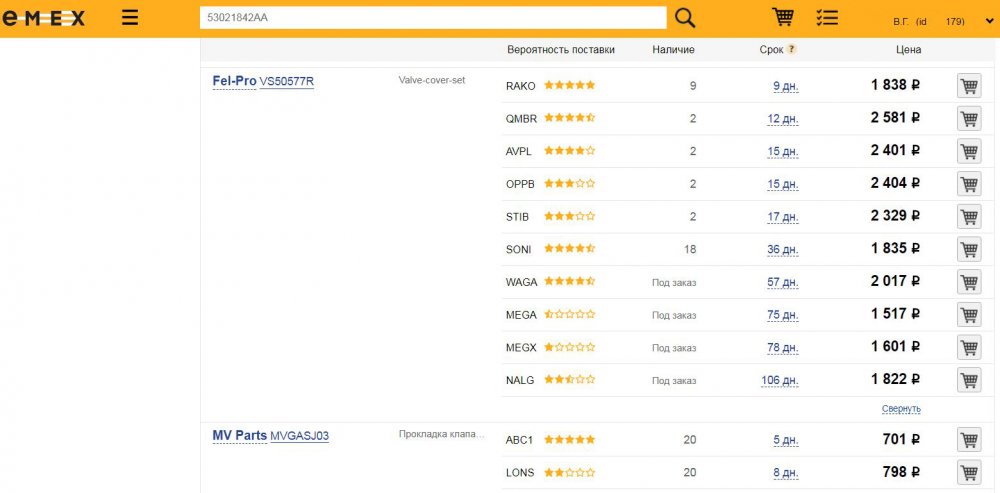

Я колпачки вот такие купил:MAHLE/KNECHT - SS45909A, комплект - 1.330 р.
По прокладкам и вент. клапану (под цифрой 4) прикрепил скриншоты.
С 2006го другая система вентиляции картера - покопайте в другом каталоге.
2 часа назад, СлавянDDR сказал:
на левой ГБЦ ближе к заду.
выглядит: Примерно так https://www.factorychryslerparts.com/products/JEEP/2007/GRAND-CHEROKEE/VALVE-Crankcase-Vent--PCV/4545423/53034065AA.html

Я уже заказал вот такие прокладки. Едут ещё
MV Parts MVGASJ03  прокладка клапанной крышки правая
MV Parts MVGASJ02  прокладка клапанной крышки левая
А есть там эти резиночки или нет не ясно. Скорее всего нет.
