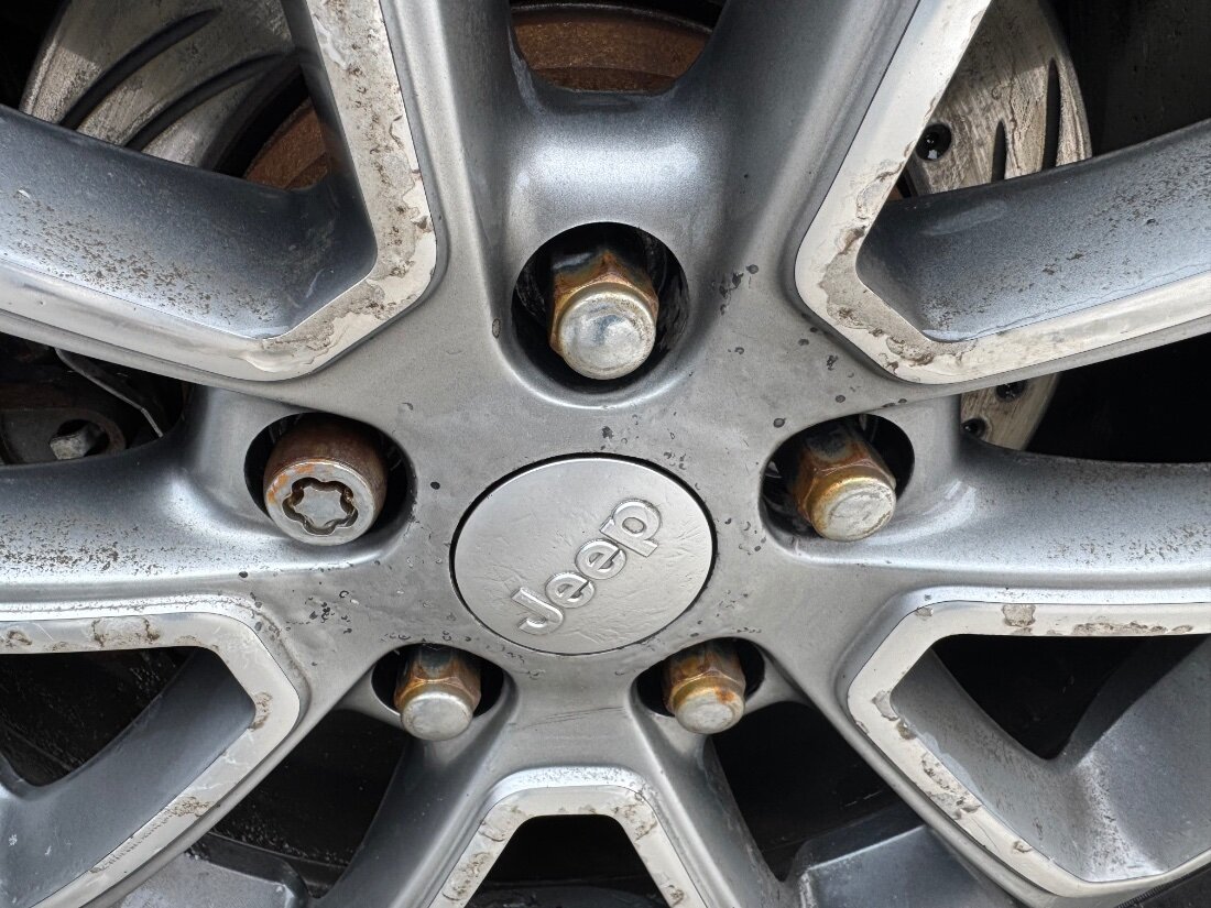

Masuma MLS-053 спустя полтора года ржавые все, но не пучит пока
Секреткам 12 лет и они лучше выглядят
Изменено пользователем xmo97
а чего оригинал не купить??? стоят не космос из оттуда
4 часа назад, up6 сказал:
Вспучивает их, ну и хотелось монолитной конструкции. Поезжу пока на этих, а там поглядим
27 минут назад, xmo97 сказал:
на 10-ый год езды, да... ну а остальное это мусор, вы сами это подтвердили
