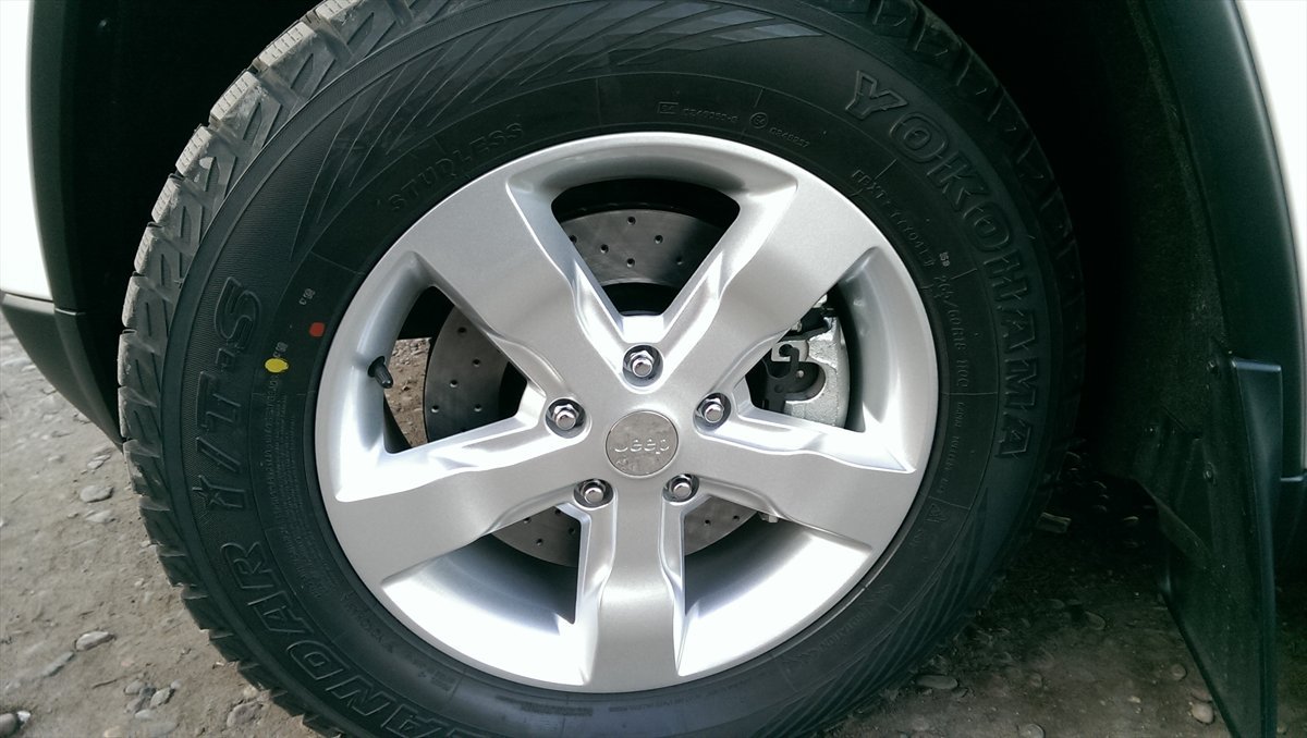

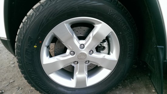

Небольшое наблюдение про диски. Чет сегодня решил их рассмотреть перед мойкой. Пробег передних больше десятки, езжу быстро, но нет даже намека на выработку, увидел даже на рабочей поверхности следы легкие от резца... Нравятся мне эти диски :) дырки не заросли, чистые :)

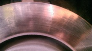

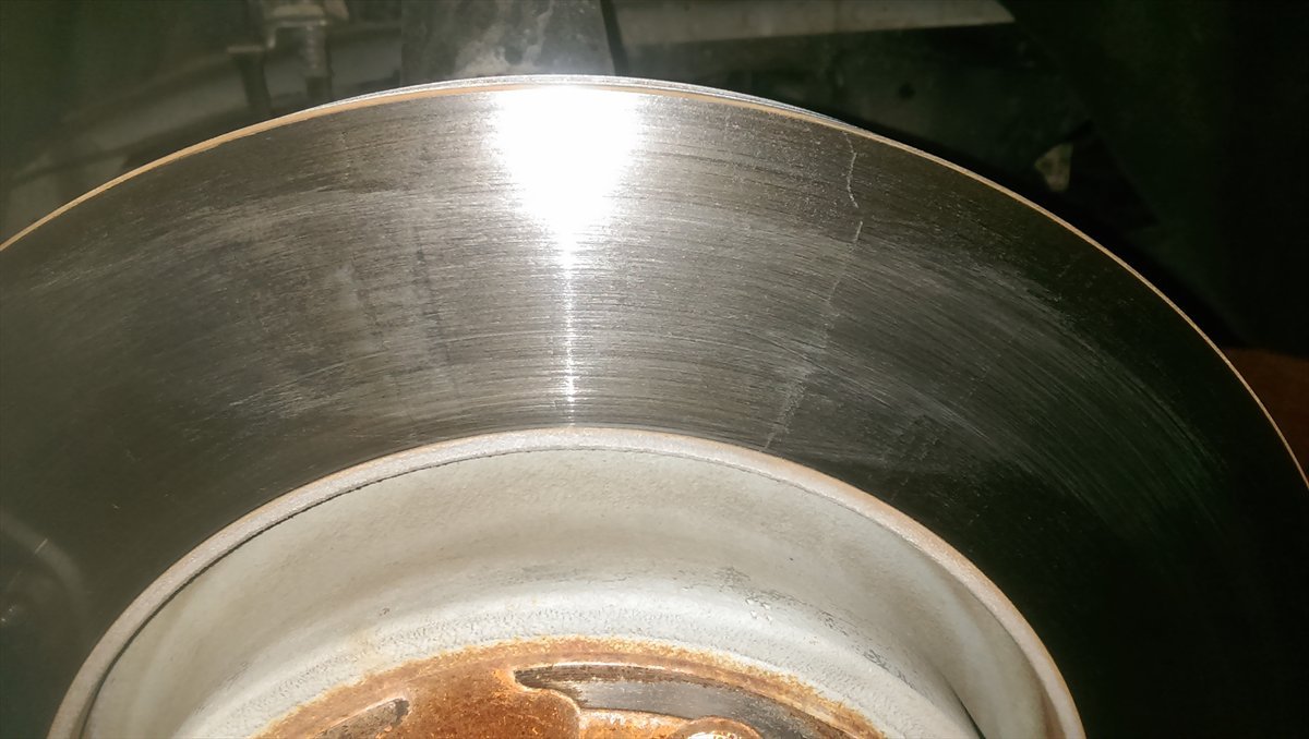

@ALLIGATOR, Мои тоже на днях должны подойти! Тут менял комплект летней резины и обратил внимания на свои диски, какие то поперечные полосы на них, такое ощущение, что колодки об них размазываются, даже нормальной полировки на них нет. Сейчас фотки попробую выложить..
@igor 050, я уже почти забыл, как штатные выглядели :)
Вот такие странные поперечные полосы! Стоит два раза оттормазиться с утра и начинает подергивать руль при последующем торможении, именно такое чувство, что колотки какие то мягкие и просто размазываются о диск.
@igor 050, на трещины похоже...
Перегрев?! При длительноим и сильном торможении в лужу случайно не попадал? На правом фото видна "радуга" и подозрение на трещину.
Тоже сначла подумал, что трещины, но потом внимательно присмотрелся-нет, эти полосы скоблятся чем нибудь твердым и за ними ничего не видно, как будто колодки скатываются в эти места. Всего один раз попал в хороший ливень на трассе, диски наверняка в тот момент были хорошо разогреты, на мойку машину вообще не загоняю, езда спокойная, пробегу всего 11 тыс, а вот такая хрень! У меня такое ощущения, что они вообще без всякого торможения греются прилично.
Для того чтобы убедиться трещина это или нет, надо это место чуть пошлифовать шкуркой-нулёвкой, если трещинка, останется темная полоска. Мойка не влияет на искривление диска в 95% случаев, это или сильное торможение на большой скорости и попадание в лужу.

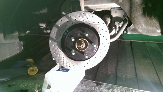

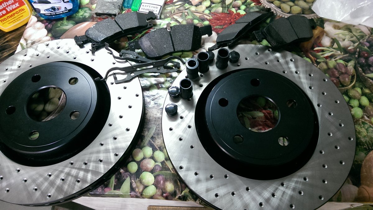

Ну вот и закончились мои нервные ожидания, сегодня пришла долгожданная посылка с Америки, вечером буду менять. Шла полтора месяца, обошлись в 28000, вес посылки 29,650.
Диски установлены! Какая всё таки разница в торможении, т.е в отсутствии биения при торможении. На сколько быстрей оттормаживается пока не понял, проехал до дома 5км, ещё всё наверняка притрется и может тогда будет чувствительна сама остановка авто.
Я же говорил, что посылка в 30 кг укладывается :) Чет диски ну очень на мои похожи :lol2:
Удачной эксплуатации :good:  Обкатать надо аккуратно :) А с задними что?

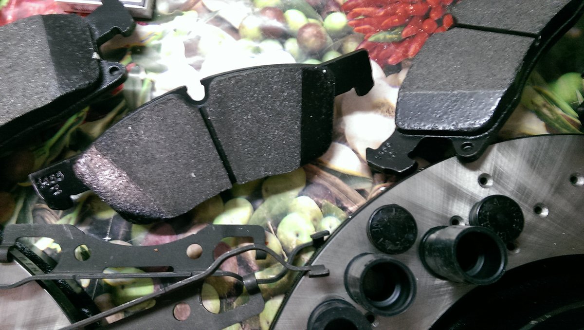

Такое ощущение, что колодки от моих отличаются. Есть фото коробки?
