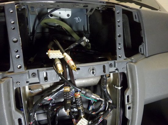

что сделано - протягивал линейки спереди до усилителей
бросил сразу 2 пары вдруг надумаю подключить сабубен:crazy:
одну линейку сделал, на саб бросил найденную в закромах линейку DLS
всё протягивал стараясь линейки положить подальше от заводских проводов
для этого перенёс блок bluetooth в другую сторону от климы - рядом с замком зажигания, переставил заодно и его дисплей  - поставил его на решётку среднего обдува (всё равно не пользуюсь так как курящий), ну и поменял все лампочки средней консоли заодно
колпачки лампочек  климы были настолько старые что сгорели до белого матового света и рассыпались, пришлось поставить тоётовские зелёные что оказались под рукой
124
Автомобиль: ..........Jeep Grand Cherokee WH CRD Overland
Город: ....Vilnius
линейки по центральной консоли прошли подальше от проводов родных, минус на магнитофон пустил так как удобнее
под ковёр линейки пустил пользуясь местом рядом с тросом ручника
ну и вот - линейка в кроссовере, DLS оставил под задним сидением
можно уже подключать и магнитофон :up:

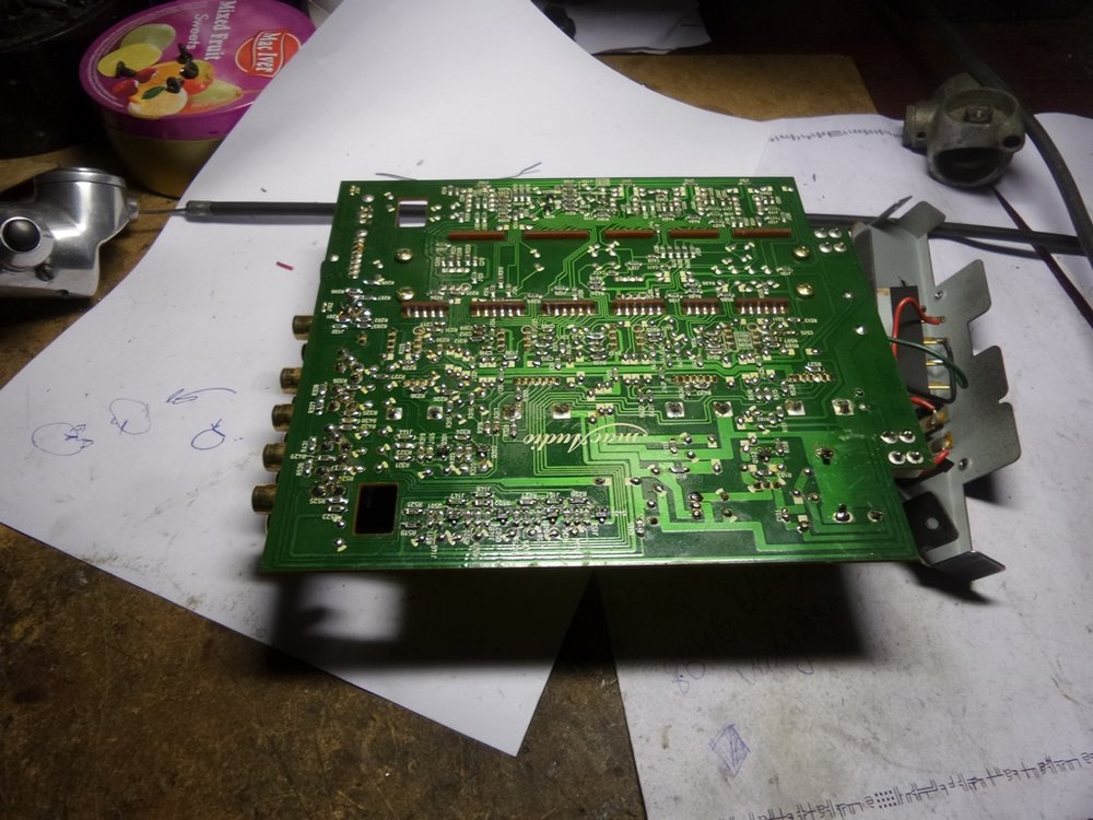

а так на выходные выдирал усилители - кроссоверы, паял холодные пайки, менял термопасту..........

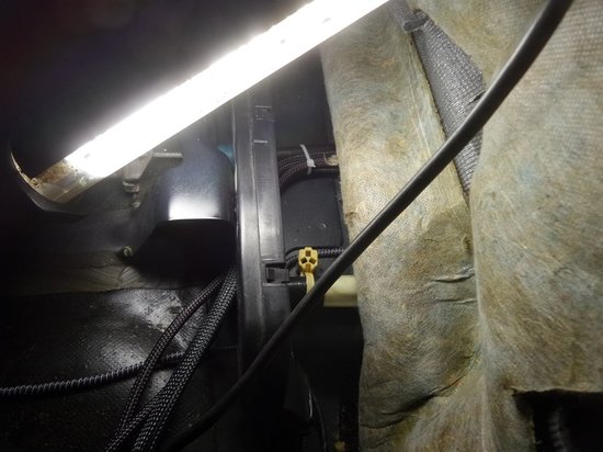

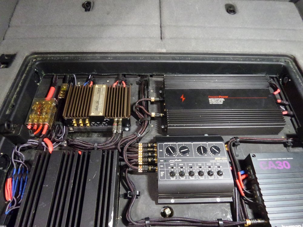

так как пришли первые 2 кулера, сделал дырки и вырезал проходы для всех 4, а подключил пока только 2 на дутье, другие 2 будут на всасывание  ?
а откуда там взяться воздуху? а вот ат сюда
на другой стороне всё аналогично
и вот уже дуют
после хорошей прослушки уже можно и рукой до усилителя трогать

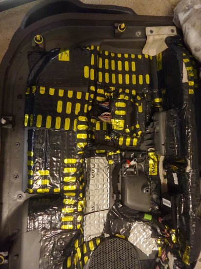

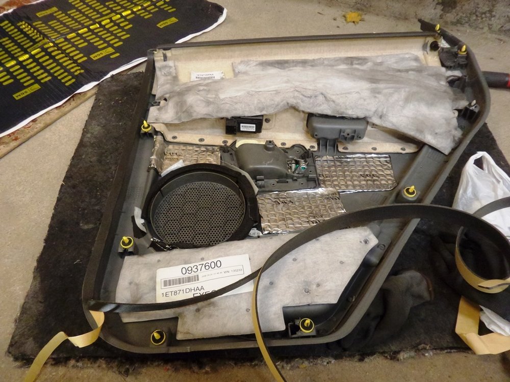

так как замечал на некоторых композициях дребезжание обшивок, делаем вибру - шумку на все 4 двери

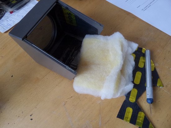

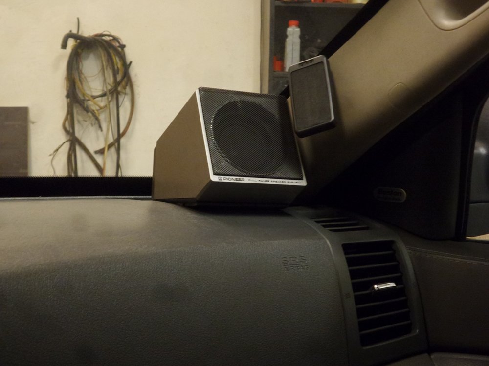

и так как пока было возможно слушать не всё из за отражений от стекла,  решил всё таки выдернуть сч динамики из панели и поставить в правильный объем и в правильные направления (Бостон это решает как понимаю с помощью процессоров и эквалайзеров)
для этого с полочки было взято старые пионеры (TS-X1) и сч динамики засунуты в эти коробки
процесс не фоткал так как делал всё временно  - чисто для эксперимента
прикрепил коробки к панели, заодно повернул и вч динамики
и на конец то заиграло так как и хотелось ???
 осталось сделать всё красиво, а то оставил бы всё как есть - заново захотелось прослушать все компакты, не хочется выходить с машины ?

выходные прошли бестолково - искал почему пропадает иногда звук в пищалках, так как усилитель при этом в защиту не уходит, искал причину в предварительном усилителе, которых в моей системе 3 - в магнитофоне, активном фильтре и в самом усилителе
магнитофон поменял (поставил обратно пионеер 99), полностью разобрал усилитель пищалок и перепаял абсолютно все контакты и соединения
но положительного результата пока нет, буду поменять усилитель, только на полке не осталось двухканальных................

за выходные поставлены последние два кулера, и продолжался поиск пропадания высокочастотников
для этого  был перепаян электронный кроссовер, но это не помогло (или помогло для перспективы так как мест подозрительных в нём было не мало ? )
причина кажется уже ясна - коротит аж греется один высокочастотник, будем его выкидывать так как такие не ремонтируются. Надо будет менять оба, таких я в Литве не найду...... буду смотреть какие ещё высокочастотники на полке лежат и буду менять, но это уже работа для следующих выходных......
